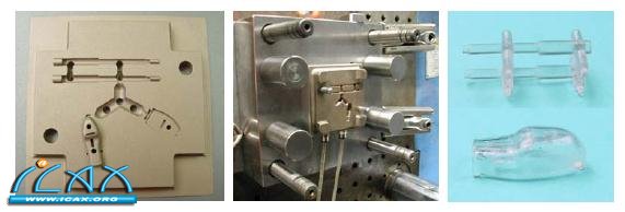

模具制作通常都是耗时且耗经费,其需要昂贵的设备及专业技术人员进行多种步骤始得以完成。传统上,既使只是相当简单的两件式射出模具,仍需要CNC铣床及放电加工(EDM)两种工法,其中CNC铣床会产生金属废料且需不同步骤来进行粗、细加工,而对于深层或转角处则需以放电加工方式进行处理。而具有较复杂几何结构之模具,其内部则设有滑块、插销或相关零组件,此即造成模具制作更是耗时且更耗经费。因此能够省时且省经费之模具制作方式即成为德国EOS公司开发直接金属激光烧结技术(DMLS)之主要动机。图一所示为制作LED灯所开设的简单模具,其需有一系列步骤来制作两个塑料原件,虽然此模具很简单但传统方式仍需要放电加工处理。利用EOSINT M 270系统制作此内、外模具只需5小时40分钟,而且不需后加工处理,最后只要做简单的喷砂及擦拭即可完成,将此内、外模具直接装置于射出成型机后即可开始生产,自设计到生产只花了六天时间。

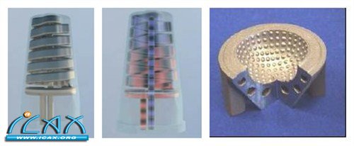

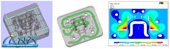

另一个使用直接金属激光烧结技术制作模具的动机即为改善模具效能以使生产过程获致最大的成效,除之前所提及之时间及经费之节省之外,目前为人所重视的即是在模具中加设冷却水路或温控管路,其除可以使模具局部温度降低或达到均温之外,并可对模具进行更快速之冷却或加温处理,如此将可减少脱模速率及模次周期,且不会因时间缩短而有残余应力及翘曲等问题发生。而传统制作水路均是以钻孔方式完成,其直线圆管状造型另须避开结构或组装原件,故此水路设计极其受限。而藉由直接金属激光烧结技术制作模具,冷却水路或其他管道设计可具有位置及造型的无穷想象空间,异型水路即为此依模具外型所设计之水路。
